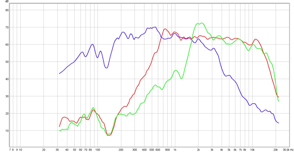

ได้มาก็ต้องไปธุระครับน้า วันนี้กลับมาจัดการซะหน่อยครับ
จัดการเปิดหลังตู้ดูครับน้า ดูจากร่องรอยแล้วตู้นี้ไม่ซิงครับน้า อิอิ
มีซะติกเกอร์ชื่อรุ่นขาดด้วย
ส่วน Cross ยังดูสวยครับน้าดูแล้วยังไม่โดนยุ่งอะไร
จัดการถอดสาย และใช้มิเตอร์วัดดูแต่ละดอกครับน้า
เจอ horn เสียงสูงตรง woofer วัดไม่ขึ้นหนึ่งข้างครับน้า จัดการไล่ดูยังดีครับน้าใช้ตะกั่วยั้มแล้วหาย [chick1]
ยังไม่จบครับน้า super tweeter วัดไม่ขึ้น 2 ดอกครับน้า ดูร่องลอยแล้วคิดว่าผ่านการลองวิชามาแล้ว ตรงนี้ผมเองไล่แก้แล้วก็ไม่หายครับน้า [frightened-11]
เท่าที่สำรวจ woofer ผ่านการเปลี่ยนขอบลำโพงมาแล้ว ส่วน horn เสียงกลางยังสภาพดีเดิมๆครับ
จากนั้นจัดการเอาไมล์มาวัดเสีงแต่ละดอกครับน้า ในความโชคร้ายก็ยังมีโชคดีอยู่บ้างครับน้าดอกทั้งตู้ซ้ายและขวาผลวัดออกมาใกล้เคียงกันครับน้า เฮ้อ..
woofer : สีน้ำเงิน
horn mid : สีแดง
horn hi : สีเขียว
ในรูปวัดโดยไม่ผ่าน Cross over ครับน้า
จากนั้นก็เอา Cross over ของ ทั้งสองข้างมาลองกับ ลำโพงข้างเดียวกัน
ผล Cross over ทั้งสองข้างได้ผลออกมาใกล้เคียงกันครับน้า
woofer : สีเหลือง
horn mid : สีม่วง
horn hi : สีฟ้า
สรุป ดอก woofer, mid, hi และ cross ยัง ok ครับน้า ส่วน super tweeter พังไป 2 ดอก
ผมว่าจะไม่ใส่ super tweeter ครับน้าเดียวจะหาไม้มาปิดรูไว้
รอบนี้ทำให้ผมรู้ว่าการเล่นของ vi่ntage มองแต่ด้านนอกมันดูยากครับน้าได้อะไรหลายอย่างพอควรครับน้า
แต่ที่สำคัญซึ่งใจแฟนครับ ตอนรู้ทีแรกผมก็บอกแฟนเลย ในใจคิดว่าคงโดนบ่นละ แต่เธอกับไม่ว่าหรือบ่นซักคำแถมให้กำลังใจและให้เวลาผมทำด้วย พอทำเสร็จก็สบายใจหน่อยยังดีว่าส่วนหลักๆยังดีอยู่ ก็ไปบอกเธอและถามว่าทำไมไม่ว่า เธอตอบประมาณว่า "รู้ว่าเสียใจอยู่แล้วเลยไม่พูด" ผมนี้พูดไม่ออกเลย [frightened-11]
