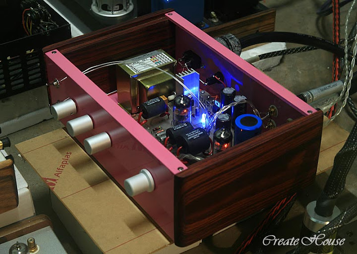

รู้สึกว่าจะมีลายวงจรที่ไม่ได้ต่อกราวนด์ไว้ครับ
Re: ตรวจ & ส่งการบ้าน ETUDE
« ตอบกลับ #992 เมื่อ: 28 กรกฎาคม 2012, 07:45:37 PM »
วันนี้ต่อ etude เสร็จแล้วฟังได้ปรกติ แต่ปรับ Balanc ไม่ได้ ปรับไปข้างใหนเสียงก็ยังออกลำโพงทั้ง 2 ข้างอยู่ และอีกอย่างตอนแรกเปิด Relay ยังไม่ต่อ แต่ก็มีเสียงออกลำโพงแล้ว แต่เสียงปรกติไม่บี้ไม่ฮัม มีทริกอะไรหรือเปล่าครับ ท่านที่เสร็จนานแล้วช่วยชี้แนะข้าน้อยหน่อยครับ
  บอร์ดสีม่วงหรือเปล่าถ้าใช่ให้จั๊มพ์กราวด์ครับ ลาย balanced ไม่ได้ต่อกราวด์ ส่วน relay ให้จั๊มพ์คู่หนึ่ง กับคู่สาม ก็จะทำงานปกติ

มีปัญหาสอบถามเกี่ยวกับ Relay ครับ
เมื่อกี้ลองจั๊มขาคู่ 1 กับคู่ 4 แล้วเปิดสวิตย์เพื่อจะ Bypass ภาคปรีโทน เกิดเสียงฮัมดังมาก แม้ไม่เปิดเพลง
(ผมใช้ Relay ของ Mitsushita DS2Y-S ) เท่าที่จำได้ น้า Create เคยบอกไว้ว่า Relay มีสองแบบ  แบบตัวที่ผมใช้ต้องจั๊มขาหรือเปล่า
 [c--c]
« ตอบกลับ #1000 เมื่อ: 28 กรกฎาคม 2012, 10:18:01 PM »
 ผิดแล้วครับ  คู่ 1  คงไปจั๊มพ์เอาไฟเลี้ยงคอยส์มา รีบปลดออกเลยครับ  คู่หนึ่งผมหมายถึงที่มี 3 คู่อยู่เรียงกัน ไม่นับคู่ที่ อยู่ห่างโดดๆครับ  ถ้าเปิดแล้วรีเลย์ไปทำงานให้จั๊มพ์คู่ 1-3 ทั้งสองด้านครับ ตามรูปด้านล่างครับ

« ตอบกลับ #1001 เมื่อ: 28 กรกฎาคม 2012, 10:22:40 PM »
ขอบคุณครับ เกือบไปแล้ว ปิดพาวเวอร์แทบไม่ทัน สับสวิตช์ปั๊บ Soft start  ตัดปุ๊บ

ปรี edute น้าครับผมสงสัย เราใส่หลอดคนละเบอร์ได้ไหม เช่น pcc88 กับ 6dj8 แล้วอันไหนใส่อันแรก อันหลังครับ ในกรณีเราใช้ไฟจุดใส้หลอด 6.3 v
« ตอบกลับ #1008 เมื่อ: 01 สิงหาคม 2012, 11:00:16 PM »
pcc88 เล่นคู่กับ 6DJ8 ไม่ไ้ด้ครับ ต้องเป็นเบอร์อื่นที่จุดด้วยไฟ 6.3v ได้ครับ pcc88 ต้องเล่นกับ pcc88 เท่านั้นครับ เพราะต้องใช้ไฟจุดไส้หลอด 7.2-7.6V ครับ

ลองเอา ECC88 เป็นหลอด input  แล้วเอา ECC85 เป็นหลอด output ดูดิครับ  [yes-raccoon]
 ตอนนี้ผมใช้ E88CC Valvo gold pin เป็นหลอดหน้า แล้วเอา ECC804 mazda เป็นหลอดหลัง แจ่มมากครับ หัวแน่น หางพริ้วสวยงาม  หรือเป็นเพราะว่ากล่องผมสีหวานหว่า  [pig6456]

อ้า..ผมมี ecc85 อยู่หลอดหนึ่ง แล้วใน pcb หลอดใหนเป็นหลอดหน้า หลอดใหนเป็นหลอดหลังอ่าครับ
« ตอบกลับ #1017 เมื่อ: 01 สิงหาคม 2012, 11:30:16 PM »
               [pig90115]   ป๊าดดด !!!  เรารึรีบไปค้นหลอดดู คิดว่าเป็น pcc88 ที่ไหนด๊ายย... pc88 คนละเรื่องกันเลยอ่า จะเอามาเสียบซ๊าหน่อย
หันหน้าเข้าหา pcb ด้านขวาเป็นหลอดหน้าครับ หลอดซ้ายเป็นหลอดหลังเด้ออ้าย
