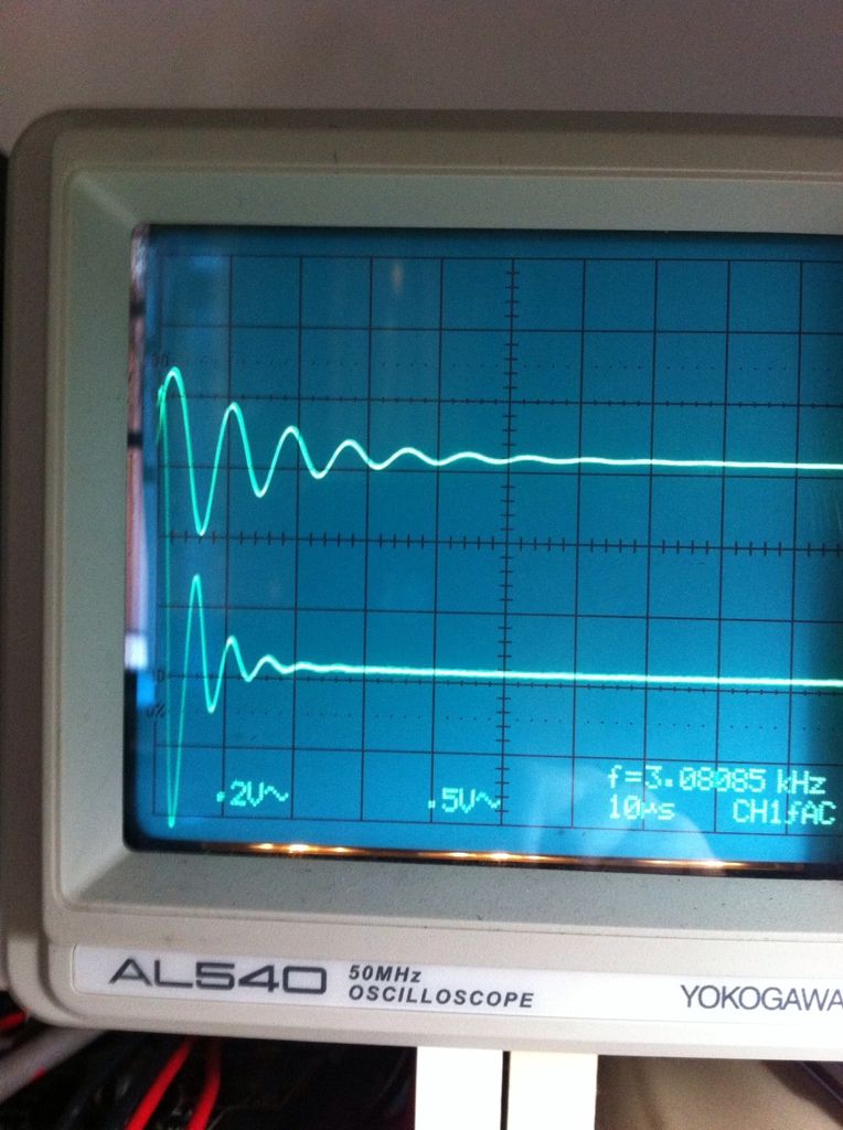

มีใครเคยวัดสัญญาณ o/p ได้แบบนี้บ้างไหมครับ
ขยายตรงยอด
ออฟไลน์ tewmax

ผมลองเปลี่ยน mosfet เปรียบเทียบ ล่างเบอร์ IRF9610 ส่วนสัญญาณด้านบนเป็น j143 ผมเปลี่ยนลองดูสัญญาณแย่กว่าเดิมอีก

« ตอบกลับ #611 เมื่อ: 11 กุมภาพันธ์ 2013, 08:14:09 PM »
ขยายตรงยอด
มันคือ ringing เกือบๆ ออสซิลเลตครับ
เบื้องต้น ต้องลอง C ค่าต่ำๆ 3-10pF คร่อม R feedback เพื่อลดแบนด์วิทธ์ความถี่สูงที่เกิน ก็พอจะช่วยลด ringing ได้ครับ
Re: ส่งการบ้าน Threshold FET10 HL Clone
« ตอบกลับ #612 เมื่อ: 11 กุมภาพันธ์ 2013, 08:18:24 PM »
ผมลองเปลี่ยน mosfet เปรียบเทียบ ล่างเบอร์ IRF9610 ส่วนสัญญาณด้านเป็น j143 ผมเปลี่ยนลองดูสัญญาณแย่กว่าเดิมอีก
R ตามวงจรดั้งเดิม หรือเปลี่ยนแล้วครับ

« ตอบกลับ #613 เมื่อ: 11 กุมภาพันธ์ 2013, 08:22:52 PM »
ขยายตรงยอด
ขอบคุณครับ ผมก็ยังอยากทราบว่าของท่านอื่นๆเป็นเหมือนผมไหมครับ ส่วนเรื่องเสียงลองฟังดูแล้วนิดหน่อยมันจัดจ้านเกิน และมีเสียซ่าๆ เล็กน้อย เลยลองวัด harmonic ดูก็เป็นอย่างที่เห็นครับ

« ตอบกลับ #614 เมื่อ: 11 กุมภาพันธ์ 2013, 08:24:48 PM »
Rเดิมๆครับ ไฟก็ 12 volt ครับ

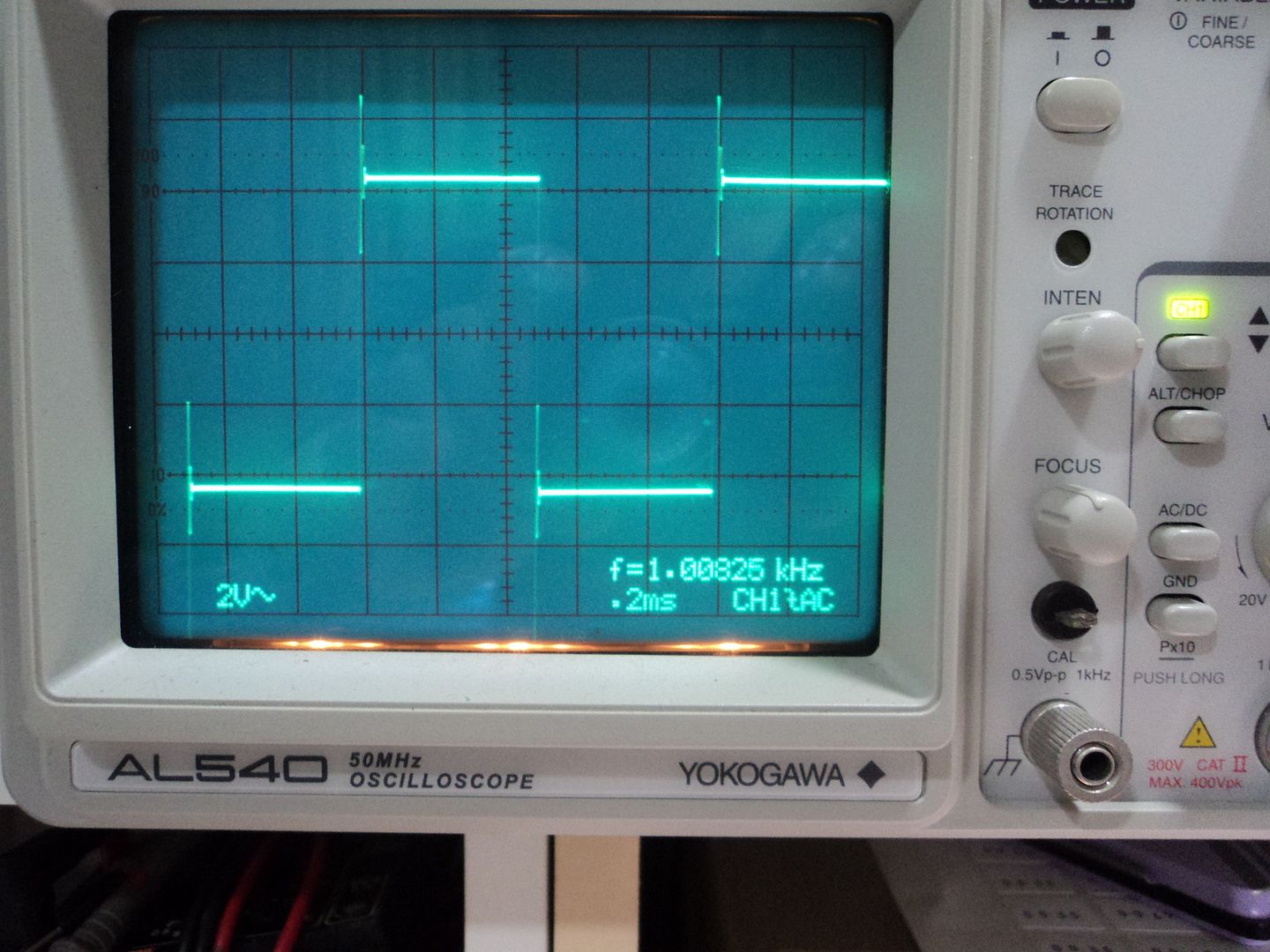

จริงๆเสร็จนานแล้วและลองวัด sine wave ก็ ok ดี ก็เลยทิ้งไว้ไม้ได้ทำต่อ พึ่งจะเอามาลองฟัง

« ตอบกลับ #616 เมื่อ: 11 กุมภาพันธ์ 2013, 09:00:55 PM »
ขยายตรงยอด
     เสียงซ่าๆเล็กน้อย  มันเป็นตลอด หรือเป็นเฉพาะช่วงปลายๆเสียงครับ  ถ้าถามผมว่าเป็นเหมือนกันไหม  ผมก็อธิบายแนวเสียงไม่เป็นด้วย  ไม่รู้จะบอกยังไง แต่มารอดู ว่าจะจัดการยังไง เผื่อได้เอามาลอกแบบ  จะได้เนียนๆยิ่งๆขึ้น
ขยายตรงยอด
ก็มีตลอดครับ แต่ไม่ดังมากต้องฟังใกล้ๆลำโพง ก็คงจะมาจาก ringing
