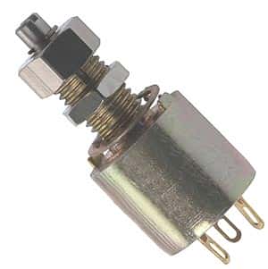

ขอบคุณครับน้า ตอนแรกผมกะจะต่อแบบธรรมดาก่อนครับน้า แล้วเอาลงตู้จะได้รู้ว่าเสียง driver horn มันนำ woofer อยู่แค่ไหนแล้วว่าจะหา R มาทำ Attenuation ครับน้า แต่เห็นในวงจรหน้าก่อนน้าเอามาให้ดูมันมี Attenuation แบบปรับได้ก็สนใจครับน้าแต่ผมไม่รู้ว่าหน้าตาเป็นแบบไหนครับน้าที่หาเจอจะเป็นแบบนี้ไม่ทราบใช่หรือเปล่าครับน้า [chick-luck]
Re: อยากมีลำโพง Horn ซักตัวน้าๆช่วยแนะนำด้วยครับ
« ตอบกลับ #157 เมื่อ: 22 กันยายน 2014, 10:15:46 AM »
 ตัวที่โพสน่าจะเป็น dimmer switch นะครับ  attenuator ก็คือตัวที่เหมือนกับ pot นั่นแหละครับ มองง่ายๆก็เหมือนกับโวลุ่มโมโนน่ะครับ ค่าต่ำ 10-30 ohm. ประมาณนี้
« ตอบกลับ #158 เมื่อ: 22 กันยายน 2014, 10:17:24 AM »
ขอบคุณครับน้าเล็ก แล้วพวก pot ที่เขาเอามาทำ attenuator มันต้องทนกำลังประมาณกี่ watt ครับน้า [YL76]
« ตอบกลับ #159 เมื่อ: 22 กันยายน 2014, 10:21:16 AM »
 ประมาณ 5 วัตต์ขึ้นไปครับ ตัวที่โพสน่ะ 5W ครับ อย่าให้เล็กกว่าตัวในรูปเป็นใช้ได้ครับ ใช้ R ไล่ดูก่อนไปซื้อก็ได้ครับ
         จริงๆเค้าเรียกมันว่า L-Pad มันมีขนาด 8 หรือ 16 OHMs และกำลังวัตต์ ตัวใหญ่ยิ่งทนกำลังได้สูง
วงจรสมมูลย์จะเป็นแบบนี้นะครับ โครงสร้างจะไม่เหมือนกับ VR หรือ POT  เราปรับโดย impedance ของ network จะไม่เปลี่ยน...

ข้างใน L-PAD เป็นขดลวดหรือแถบคาร์บอนครับ
เอา Rheostat  แทนได้ไหม 2 ตัวต่อสายข้างนอกเอา

 *โดยหลักการทำงานของ L-PAD ภายในจะประกอบไปด้วยลวด resistor wire พันแยกกันสองขด คนละค่ากัน จะไม่เหมือนกับ POT / VR หรือ Reostat แบบทั่วๆไปนะครับ เวลาเราปรับ R ค่านึงจะลดค่า อีกค่่านึงจะเพิ่มค่า ทำให้ส่งผลต่อ Load impedance ที่มันจะ stable กว่า
  ง่ายๆ ลองคำนวนตาม link นี้เลยครับ จริงๆ L-pad ถ้าตัวละไม่กี่ร้อยบาท ซื้อมาปรับพอเป็นแนวทางเท่านั้นแหละครับ พอได้ที่แล้ว เราสามารถวัดค่า R ในแต่ละด้านและแทนลงได้ด้วย Fixed Resistor คุณภาพดีๆ ได้ครับ แต่ L-Pad ที่คุณภาพสูงๆ contact ดีๆ ก็มีขายนะครับ
http://www.sengpielaudio.com/calculator-Lpad.htm
