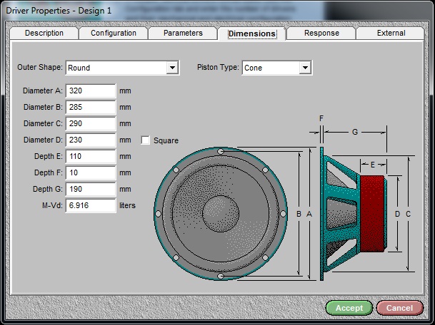

จากนั้นก็ใส่ขนาดลำโพง(ผมวัดเอาจากลำโพงครับน้าแต่คิดว่าไม่เปะตรงตูดลำโพงอาดดูเพิ่อไปนิด) โปรแกรมคำนวณแล้วได้ 6.916 ลิตรครับ
จากนั้นก็มาออกแบบตู้ ผมเลือกเป็นตู้เปิด และเลือกกำหนดปริมาณตู้เองผมกำหนดที่ 50 ลิตรครับ จริงแล้วโปรแกรมจะมีปุ่มให้คำนวณเองแต่ผมลองแล้วปริมาณตู้มันน้อยไปและเบสลงไม่ต่ำครับ

ขอบคุณครับน้าเล็ก ตูดลำโพงโปรแกรมที่ผมใช้มันคำนวณได้ประมาณ 7 ลิตรครับน้าประมาณ 0.25 cu.ft
แต่ผมคิดว่ายังไม่รวมปริมาณไม้ในตู้กับอุปกรณ์ crossover ครับน้า รวมแล้วน่าจะประมาณอย่างน้าว่าครับ ออกแบบตู้นี้มันยากจริงครับน้า แถมบานด้วยผลออกมาก็ไม่รู้จะถูกใจหรือเปล่าอีก แต่โดดลงมาเกินครึ่งแล้วครับน้าอย่างไงก็ต้องสู้ต่อ ต้องขอรบกวนน้าๆช่วยผมด้วยนะครับ

จากนั้นก็มาหาปริมาณตู้จริงครับน้าเพราะที่โปรแกรมคำนวณยังไม่ได้มีตูดลำโพงและอุปกรณ์ด้านในตู้
ตูดลำโพงผมเคยใช้โปรแกรมก่อนหน้าคำนวณไว้ประมาณ 7 ลิตร
