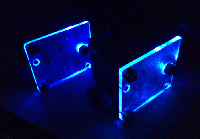

ด้านล่างแปะอะครีลิคติดไฟ ตอนปิดไฟฟังเพลงจะมีแสงแบบนี้ใต้ท้อง
เสร็จไปอีกหนึ่งเดี๋ยวไปป่วน 1875  [smi_ley]
