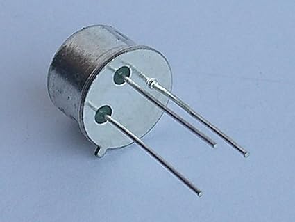

     ทำตามคำแนะนำน้ารุ่ง ถอด transistor แต่ละตัวมาวัดเลย เจอตัวเสียคือ Q306 2N1893  (ในบอร์ดเป็น 2N2219)
 หลังจากเอา D774 ใส่แทน ตอนนี้วัดไฟที่ฟิวส์ได้ 32V ปรับไม่ได้ครับ อาจจะเป็นจากการที่ผมบัดกรี 2N5401 กับ 2N5550 กลับลงไปไม่ดี
     เดี๋ยวคืนนี้เช็คดู
« แก้ไขครั้งสุดท้าย: 03 ตุลาคม 2014, 02:30:31 PM โดย mybestboss »

ที่ผมถอด Q306 (ของ PSU) ออกมาเช็ค
Q306 (2N1893)
     B-C 0.011V
     B-E 0L
     C-E 0L
ผมเลยคิดว่ามันเสียน่ะครับ เอาไงดีครับ เอากลับเข้าไปแล้ววัดไฟใหม่ไหมครับ
Q306 (2N1893)
     B-C 0.011V
     B-E 0L
     C-E 0L
ถ้าวัดโดยใช้ Mode Diode แล้วลองวัดย้ำอีกสัก 2-3 รอบครับ ให้สับสายมิเตอร์ด้วย ไม่ต้องสนว่ามันเป็นชนิดไหน หากมันไม่เสียมันจะบอกเราเองว่าเป็นชนิดไหน
Q306 (2N1893)
     B-C 0.011V
     B-E 0L
     C-E 0L
ขาที่ติดกับตัวถังเป็น C ขาที่เยื้อไปทาง มารค์ของตัวถัง(ด้านล่าง)เป็น E ที่เหลือเป็น B
เสียแน่ครับ ผมย้ำคิดย้ำทำหลายรอบก่อนลงอีกครับ

ใช้แทนไม่ได้ครับ  เผลอๆพังไปแล้วนะนั่น  ขาไม่ตรงกัน ใส่ไปยังไงครับนั่น ตัวนึง E B C  อีกตัว E C B
Re: Home work >>> u - Project I Preamp
« ตอบกลับ #3054 เมื่อ: 03 ตุลาคม 2014, 04:42:53 PM »
แล้วมีตัวใหม่มั้ยครับ ถ้ามีก็เปลี่ยนเลยครับ ใจจริงอยากให้ล้างพวก 2N หมดทั้งบอร์ดเลยครับ แต่อยากให้ลองวัดไฟแต่ละจุดตามวงจรก่อนแล้วมาวิเคราะห์กันว่าจุดใดที่น่าจะเสียครับ
กำลังเดินทางมาครับ ผมสั่งซื้อมาแล้ว ผมวัดไฟแล้ว เอา NPN ตัวที่บอกใส่ให้ไปก่อน มันได้ไหมล่ะครับพี่เล็ก หรือยังไงก็รอดีกว่า
รับลูกก่อนครับ เดี๋ยวเอาวัดไฟมาเทียบในวงจรให้ครับ
ผมดัดขามันให้ตรงแล้วครับ พี่เล็ก เล็งแล้วเล็งอีกถึงกล้าใส่ครับ
