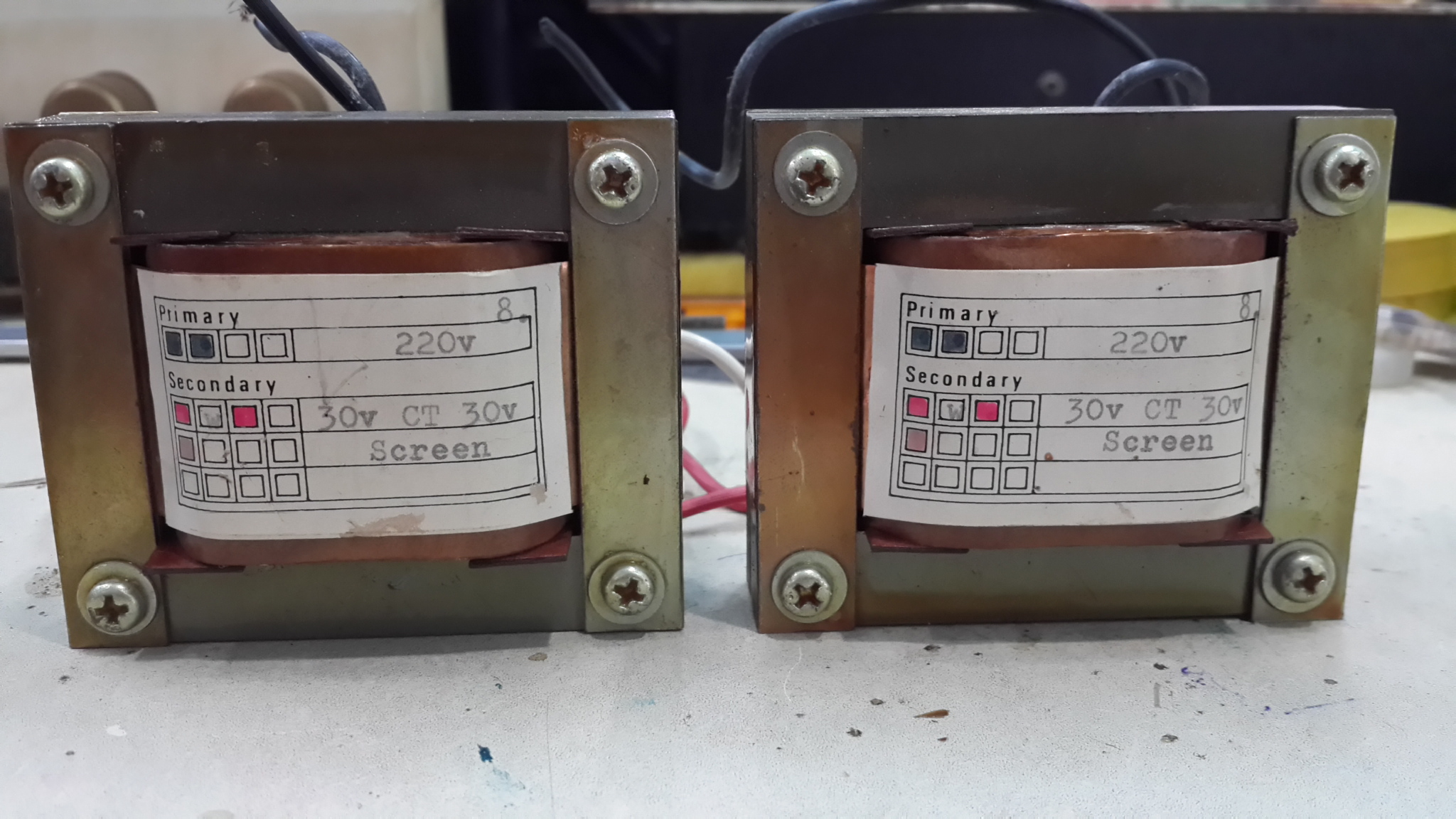

น้าหม้อไฟ 30-0-30 vac 800ma 2ลูกนี้ใช้ใน ปรีมิว ได้มั้ยครับ

  • กระทู้: 58511
Re: Home work >>> u - Project I Preamp
« ตอบกลับ #3176 เมื่อ: 26 สิงหาคม 2015, 10:05:49 PM »
ได้ครับ
