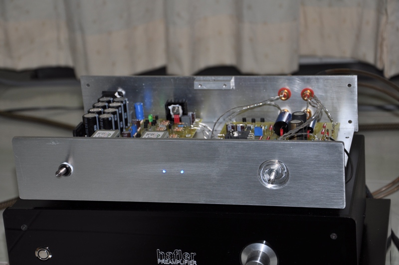

 มาส่งการบ้านครับ..
      มาช้าอีกเช่นเคย ..เนื่องจากมีเวลาน้อยอ่ะครับ บวกกับไม่รีบร้อนทำไปเรื่อยๆ กลัวจะพลาด แล้วต้องมาแก้ไข ไม่อยากให้ pcb. งามๆต้องชำ้ครับ.
รอให้พี่ๆ น้าๆ นำทางไปก่อน แล้วค่อยๆคลานตาม  fart-raccoon   วันนี้พอมีเวลา เลยต้องรีบเร่งมือ..เดี๋ยวหมดเวลา..ถูกจับขึ้นบัญชี อดได้ทำ MU-AMP. [tremor-raccoon]
 เริ่มที่ชุด supply ครับ.
 บอร์ด Pre.
 แบบรวมร่างแล้ว.
ออฟไลน์ Arnai
  • กระทู้: 845
  • เป็นตัวอย่างที่ดี มีค่ามากกว่าคำสั่งสอน
Re: Home work >>> ? - Project I Preamp
« ตอบกลับ #1016 เมื่อ: 27 มีนาคม 2013, 10:18:08 PM »
 หม้อไฟใช้เบอร์ 307 หลังจากจั๊มขั้วตามข้างกล่อง วัดไฟออกได้ 33 โวลท์กว่าๆ
 ปรับไฟออกที่ภาค supply
 จ่าไฟเข้าบอร์ดปรี แล้วค่อยๆปรับไฟ..
ออฟไลน์ Arnai
  • กระทู้: 845
« ตอบกลับ #1017 เมื่อ: 27 มีนาคม 2013, 10:58:05 PM »
 มีบ้านอยู่แว้วว..
 ฮะ แอ้มม.เตรียมตัวร้องเพลง.
เย้!!  [roll] [roll] [roll] [pig6456] ร้องเพลงได้แล้ววว  เพราะซะด้วย
ระบบในการร่วมบรรเลง CD + Pre mu project( Ver.1) + Amp camp turbo + WC4
 ตอนนี้เผาหัวมาได้ประมาณ 2 ชม.แล้วครับ เสียงแรกที่ได้ยินก็ยิ้มออกแว้ว  นำ้เสียงที่ได้สะอาด และเปิดโปร่ง ให้รายละเอียดและบรรยากาศ ที่อลังการครับ..
ขอลอง ver.1 ให้ชินหูก่อน..แล้วค่อยปรับไป ver.2 และ3 ตามลำดับ
 ***** ต้องขอขอบคุณพี่เล็ก น้ารุ่ง และทีมงานทุกท่าน ที่ทุ่มเท เสียสละ เวลา แรงกาย และทุน ในการสรรหาสิ่งดีๆ ที่คุ้มค่า มานำเสนอให้พี่น้องในหมู่บ้านเราครับ.. [clap hand2] [clap hand2] [clap hand2]

« ตอบกลับ #1018 เมื่อ: 27 มีนาคม 2013, 11:07:49 PM »
กล่องงามแต้ล่า [clap hand2] [clap hand2]
« ตอบกลับ #1019 เมื่อ: 27 มีนาคม 2013, 11:12:41 PM »
 [clap hand2] [clap hand2] กล่องดูแข็งแรง มี ไฟโชว์ L/R ด้วย
