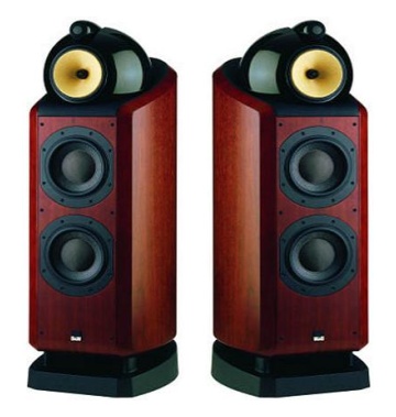

N 800D เป็น Reference ในการเทสที่ studio  [yes-raccoon]
ใช่ B&W 800D หรือเปล่าครับ  [unde_cided]
ใช่ครับ แต่ไม่ใช่ของผมนะของ stu  ผมใช้ N802 ครับ
 รุ่นธรรมดาครับ เดิมทีก็ขายไปแล้วซื้อ 802D มาแล้วไม่ชอบก็เลยขอแลกกับคนที่ซื้อ 802 ผมไปแล้วเค้าเพิ่มตังค์ให้ กลับมาคุ้นเคยเหมือนเดิม ไม่ชอบเสียงโดมเพชร
